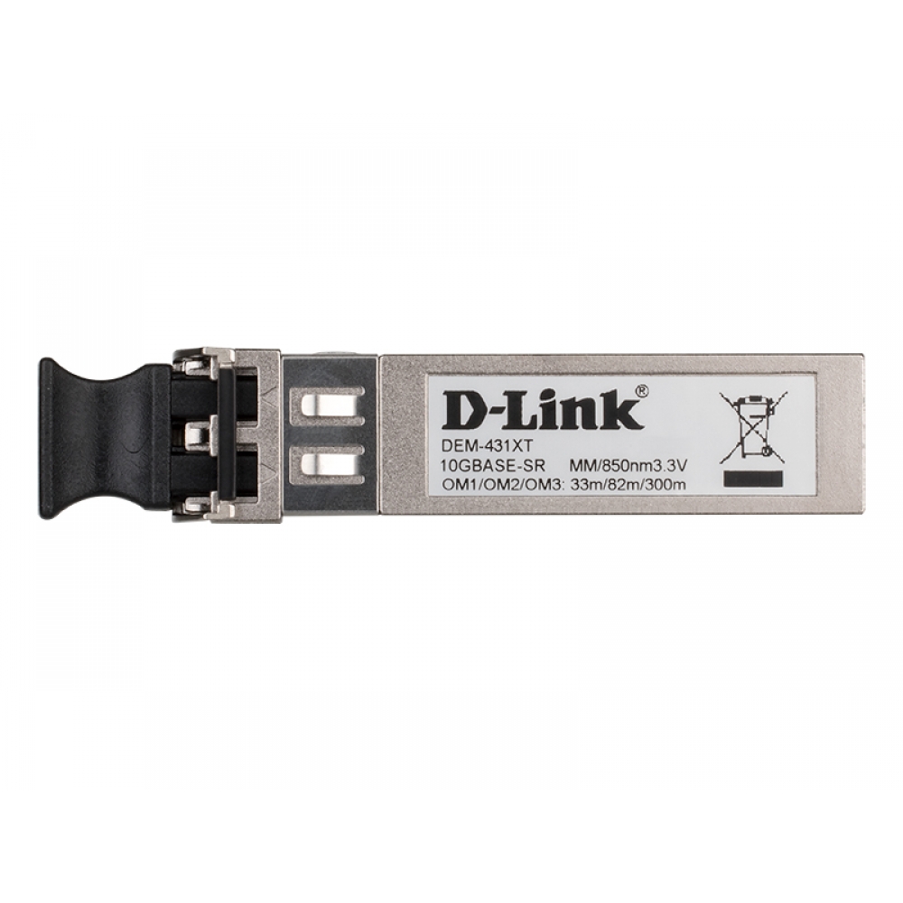

Артикул: DEM-431XT/C
D-Link DEM-431XT/C
Трансивер SFP+ DEM-431XT для многомодового оптического кабеля разработан для установки в порт SFP+ (Enhanced Small Form-Factor Pluggable) сетевого устройства с целью приема и передачи данных по оптоволоконным кабелям. Данный трансивер выполнен в компактном корпусе и обеспечивает высокоскоростную и надежную передачу данных, используя длину волны 850 нм, на расстояния до 300 м, а также простоту в установке. DEM-431XT предлагает пользователям широкие возможности подключения к сетям 10 Gigabit Ethernet при работе в дата-центрах и при решении задач провайдеров телекоммуникационных услуг.   DEM-431XT использует улучшенный формат Small Form-factor Pluggable (SFP+). Форм-фактор SFP+ меньше, чем другие форм-факторы, такие как Xenpak, X2 и 10G XFP, и обеспечивает низкие издержки, низкую рассеиваемую мощность и высокую плотность портов.   Трансивер DEM-431XT использует стандартный дуплексный разъем (LC-коннектор) для подключения оптоволоконных кабелей. Он соответствует промышленным стандартам и совместим с коммутаторами D-Link 10 Gigabit Ethernet. Все трансиверы D-Link поддерживают возможность горячего подключения. Подключение трансивера к включенному устройству не приведет к возникновению каких-либо проблем. Это позволяет подключать или отключать трансивер без прерывания работы остальной сети, что облегчает техническое обслуживание и значительно сокращает время простоя.
• 1 порт 10GBase-SR
Тип форм-фактора
• SFP+
Разъем
• Дуплексный LC
Одно-/двунаправленный
• Однонаправленный
Поддержка оптоволоконного кабеля
• Многомодовый
• IEEE 802.3ae 10GBase-SR
Расстояние передачи данных
• 300 м
• 10 Гбит/с
Длина волны
• 850 нм
Выходная оптическая мощность
(Tx)
• Макс.: -1 дБм • Мин.: -6 дБм
Входная оптическая мощность
(Rx)
• Макс.: 0,5 дБм • Мин.: -10,5 дБм
Чувствительность
• -10,5 дБм
Тип кабеля
• Многомодовый оптический 50/125 мкм • Многомодовый оптический 62,5/125 мкм
Поддерживаемые функции
• Горячее подключение • Соответствие MSA • Соответствие RoHS
• 56,5 x 14,8 x 11,85 мм
• 3,3 В
Макс. входной ток
• 280 мА
• Рабочая: от 0 до 70 °C • Хранения: от -40 до 85 °C
• При эксплуатации: от 5% до 85% • При хранении: от 5% до 95%
DEM-431XT
Трансивер SFP+ с 1 портом 10GBase-SR для многомодового оптического кабеля (до 300 м)
