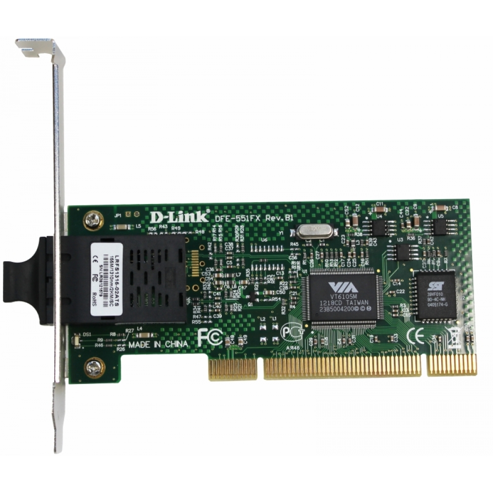

D-Link DFE-551FX
DFE-551FX – высокопроизводительный сетевой адаптер, обеспечивающий эффективное подключение компьютера к сети Fast Ethernet по оптическому кабелю. Адаптер предназначен для шины PCI компьютера и передает данные со скоростью 100 Мбит/с в полудуплексном режиме или 200 Мбит/с в полнодуплексном режиме. Поддерживая дополнительные функции, включая очереди приоритетов и VLAN, этот адаптер является идеальным решением для приложений, требующих высокую полосу пропускания, таких как IP-телефония и видеоконференции.   Надежное подключение по оптике Адаптер DFE-551FX позволяет установить надежное подключение к компьютеру через оптический канал связи. С его помощью можно управлять питанием рабочей станции или сервера из коммутатора Fast Ethernet по оптоволоконному соединению. Со скоростью передачи данных 200 Мбит/с в полнодуплексном режиме эта карта хорошо работает в средах с высокой электромагнитной интерференцией, обеспечивая с помощью многомодового оптического кабеля подключение к коммутатору, расположенному на расстоянии до 2 км.   Wake-On-LAN для управления питанием Wake-On-LAN (WOL) - это функция Advanced Configuration Power Interface (ACPI), позволяющая удаленно включать/выключать питание выключенного компьютера. С помощью этой функции администратор сети может посылать сигналы "wake-up", приводящие компьютер в активное состояние. Функция WOL обеспечивает пользователям отличную возможность для управления питанием ПК в любое время и из любого места.   Высокая производительность Работая в режиме Bus Master 32-разрядной шины PCI, адаптер гарантирует высокую производительность. Режим Bus Master позволяет передавать данные минуя центральный процессор, что дает возможность разгрузить его для выполнения прикладных программ.   Управление потоком для минимизации потери пакетов Адаптер поддерживает встроенную функцию управления потоком, обеспечивая средства защиты данных во время их передачи по сети. При подключении к коммутатору Fast Ethernet, поддерживающему управление потоком, адаптер, во время пиковых нагрузок, получает от него сигналы о переполнении буфера. После этого адаптер задерживает передачу данных до тех пор, пока не получит сигнал от коммутатора, что он готов к приему данных.   VLAN для повышения производительности и надежности Сетевой адаптер поддерживает IEEE 802.1Q VLAN, позволяя создать несколько подсетей для каждого сервера или компьютера и изолировать устройства внутри каждой VLAN от остальной части сети для повышения безопасности и контроля над трафиком.   Поддержка очередей приоритетов IEEE 802.1p  Адаптер поддерживает очереди приоритетов 802.1p, позволяя передавать по сети чувствительные к задержкам приложения, такие как потоковое аудио и видео, и VoIP с надлежащим приоритетом.
