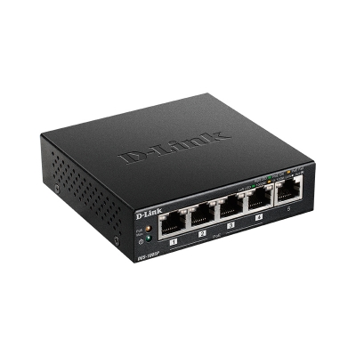

D-Link DGS-1005P, Power over Ethernet
Коммутатор D-Link DGS-1005P с 5 портами 10/100/1000Base-T (4 порта поддерживают Power over Ethernet (PoE)), предназначенный для сетей SOHO и предприятий малого бизнеса, позволяет подключать и подавать питание по Ethernet-кабелям на такие устройства, как PoE-совместимые беспроводные точки доступа, сетевые камеры или IP-телефоны. Данный коммутатор оснащен пассивной системой охлаждения, которая обеспечивает бесшумную работу устройства, что позволяет поместить его практически в любой комнате или офисе.   Power over Ethernet
4 порта DGS-1005P поддерживают стандарт IEEE 802.3at PoE. Каждый порт PoE подает питание мощностью до 30 Вт при общем бюджете коммутатора 60 Вт, что позволяет пользователям подключать к DGS-1005P устройства, совместимые со стандартом 802.3at. Это позволяет размещать оборудование в труднодоступных местах вне зависимости от расположения электрических розеток и минимизировать прокладку кабеля.   Высокая производительность
Коммутатор DGS-1005P поддерживает технологию Plug-and-play, позволяющую подключать к нему устройства без произведения дополнительных настроек. Поддержка автоматического определения полярности MDI/MDIX на всех портах исключает необходимость использования кроссовых кабелей при подключении к другому коммутатору. Функция автосогласования на каждом порту позволяет определить скорость и дуплекс подключенного устройства для получения оптимальной совместимости и производительности.   Экономия электроэнергии
Коммутатор DGS-1005P поддерживает технологию IEEE 802.3az Energy Efficient Ethernet (EEE), с помощью которой можно определить, когда подсоединенный компьютер выключен, и, соответственно, сократить энергопотребление на неактивных портах, что позволяет экономить значительное количество энергии. Кроме того, DGS-1005P определяет длину подключаемых к портам Ethernet-кабелей и регулирует соответствующим образом энергопотребление на этих портах, используя лишь необходимое количество энергии.   Компактный размер и бесшумная работа
Компактные размеры корпуса позволяют разместить DGS-1005P практически в любом месте. Коммутатор оснащен пассивной системой охлаждения, благодаря которой он работает бесшумно.
Flash-память • 1 КБ
Интерфейсы • 5 портов 10/100/1000Base-T (4 порта с поддержкой PoE)
Индикаторы • Power • PoE Max • Link/Activity/Speed (на порт) • PoE OK/PoE Fail (на порт PoE)
Стандарты и функции • IEEE 802.3 10Base-T • IEEE 802.3u 100Base-TX • IEEE 802.3ab 1000Base-T • IEEE 802.3az Energy Efficient Ethernet • Управление потоком IEEE 802.3x • Автоматическое согласование скорости и режима дуплекса • Автоматическое определение MDI/MDIX на всех портах • IEEE 802.1p QoS (8 очередей)
Скорость передачи данных • Ethernet: 10 Мбит/с (полудуплекс) / 20 Мбит/с (полный дуплекс) • Fast Ethernet: 100 Мбит/с (полудуплекс) / 200 Мбит/с (полный дуплекс) • Gigabit Ethernet: 2000 Мбит/с (полный дуплекс)
Коммутационная матрица • 10 Гбит/с
Макс. скорость перенаправления 64-байтных пакетов • 7,44 Mpps
Размер таблицы MAC-адресов • 2K записей
Буфер пакетов • 192 КБ
Jumbo-фрейм • 9 216 байт
PoE
Порты с поддержкой PoE • Порты 1-4
Бюджет мощности PoE • 60 Вт (макс. 30 Вт на порт PoE)
Размеры (Д x Ш x В) • 100 x 98 x 28 мм
Вес • 0,26 кг
Питание • Внешний адаптер питания:    - Выход: 53,5 В постоянного тока 1,2 А
Макс. потребляемая мощность • 64,5 Вт (функция PoE включена) • 3,08 Вт (функция PoE выключена)
Потребляемая мощность в режиме ожидания • 0,54 Вт
Тепловыделение • 220,08 БТЕ/час
MTBF (часы) • 277 899
Уровень шума • 0 дБ
• На всех Ethernet портах до 1кВ
• Коммутатор DGS-1005P • Адаптер питания • Кабель питания • Комплект для монтажа • 4 резиновые ножки • Краткое руководство по установке
EMI/EMC • CE • BSMI • FCC • VCCI • RCM
Безопасность • cUL • CB • LVD • BSMI
Декларация о соответствии ЕАЭС N RU Д-TW.БЛ08.В.03241/20, срок действия до 24.06.2025
DGS-1005P/A1A
Неуправляемый PoE-коммутатор, 5x1000Base-T
