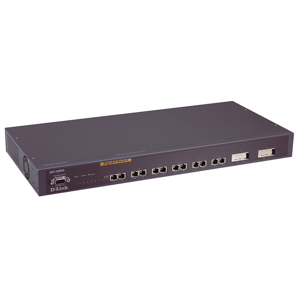

D-Link DGS-3308FG
В коммутации уровня 3 встроены 2 блестящие технологии. Факт, что коммутатор уровня 3 работает с теми же протоколами, что и маршрутизатор. Главное отличие обычного маршрутизатора и коммутатора уровня 3 в добавлении группы коммутации доменов уровня 2 и выполнения маршрутов для большинства пакетов через ASIC на аппаратном уровне вместо программного.
Там, где обычный роутер имеет один, а в лучшем случае несколько Fast Ethernet порт, DGS-3308 имеет 8 Gigabit Ethernet портов, включая два GBIC. Там, где обычный роутер использует один или два высокоскоростных WAN соединений, DGS-3308 может использовать даже Gigabit Ethernet порты для соединения с выделенными устройствами, соединяющими сеть с Интернет или WAN. DGS-3308 может обслуживать Fast Ethernet домены уровня коммутации 2 как магистральный роутер между доменами. Также может работать как роутер между между локальной сетью и Интранет.

Семейство коммутаторов третьего уровня Gigabit Ethernet DGS-3308 включает модели c 8 портами Gigabit Ethernet, 2 из которов GBIC (DGS-3308FG: 6x 1000BaseSX и 2x GBIC, DES-3308TG: 6x 1000BaseT и 2 порта GBIC). Порты GBIC поддерживают оптические соединения на многомодовом и одномодовом волокне. Каждый порт предназначен для подключения сегментов и серверов к оптической магистрали.
Эти коммутаторы совмещают возможности коммутации на 2-м и 3-м уровнях. Они обеспечивает очень высокую скорость маршрутизации IP-пакетов, так как поток данных обрабатывается встроенным специализированным процессором (в большинстве традиционных маршрутизаторов поток данных обрабатывается процессором общего назначения).

  • Шесть 1000BASE-SX (SC-типа оптика) для DGS-3308FG или 6 1000BASE-T (10/100/1000M Fast/Gigabit Ethernet) для DGS?3308TG.
  • Два GBIC-based Gigabit Ethernet порта.

DGS-3208F - коммутатор на 6 оптических портов Gigabit 1000BASE-SX (коннектор SC) и 2 GBIC-based Gigabit Ethernet порта.
DGS-3208TG - коммутатор на 6 1000BASE-T (10/100/1000M Fast/Gigabit Ethernet) и 2 порта GBIC-based Gigabit Ethernet

DGS-3308FG Вид спереди
